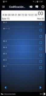

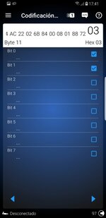

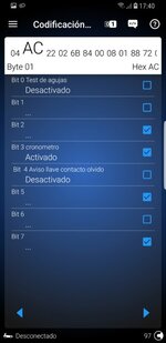

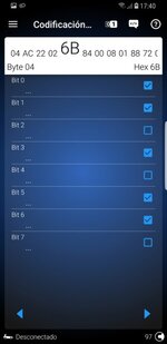

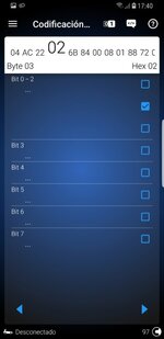

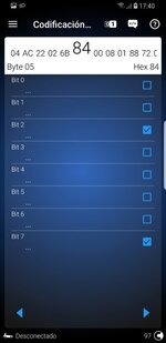

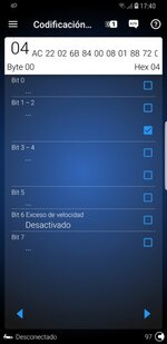

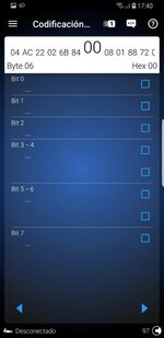

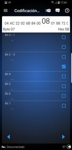

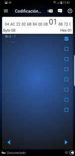

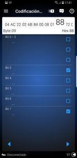

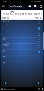

Si nos pudieras quitar un pantallazo byte a byte sería lo ideal.
Porque con tu codificación el byte 3 quedaría asi:
Pero los Cupra llevan DSG.
Hola a que te refieres que pase pantallazo de mis bytes ?
Como el que acabo de postear. Byte 00, haces una captura de pantalla, Byte 01, lo mismo....
Y luego las subes todas o si prefieres y te es más fácil te paso mi num por privado y me las envias directamente.
    28,5 KB · Visitas: 105
    28,7 KB · Visitas: 84
    27,2 KB · Visitas: 74
    27,5 KB · Visitas: 70
    27,3 KB · Visitas: 74
    23,5 KB · Visitas: 70
    27,2 KB · Visitas: 67
    27,3 KB · Visitas: 68
    29,2 KB · Visitas: 70
    33,5 KB · Visitas: 72
    28,4 KB · Visitas: 71
    27,6 KB · Visitas: 68
    27 KB · Visitas: 69
    26,9 KB · Visitas: 67
    28,2 KB · Visitas: 67
    28,1 KB · Visitas: 67
    28,1 KB · Visitas: 66
    28,2 KB · Visitas: 66
    28,4 KB · Visitas: 67
Te las mando ahora mismo

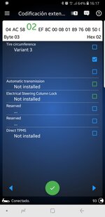

Pero @Seatpiteta no tiene un Cupra ni DSG (al menos en su perfil), por eso no te sale @alopezglez , creo que os habéis confundido...
Pero si que sería interesante ver esos pantallazos en un Cupra...
Ir al hilo de codificaciones con obdeleven y echarle un vistazo a los ultimos mensajes
Cupra SW 1701
Normal SW 1693 (Seatpiteta)
El Cupra muestra Variante=1 y Tube version= 0
Con esto saldría la vista, el SW es quien manda y dice que hay guardado en cada vista y Variante.
Cupra SW 1701
Efectivamente. No creo que sea posible hacer nada sin software actualizado.
Cupra SW 1701
