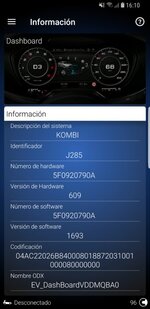

Nos puedes pasar un pantallazo de la codificacion del cuadro para ver si podemos poner la vista cupra en el VC
@alopezglez que mas se necesita
Gracias de antemano
¿Es esto lo que necesitáis?
Gracias! Por lo pronto llevamos el mismo hardware y software, que ya es bastante!
Mi codificación extendida es (tengo el mod de litros a repostar activado)
04A45A1A6F8C00080188620B1001000080000000
En el tuyo cambia el comienzo, habrá que investigarlo

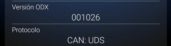

Si, pero el tema ese es ir un poco a ciegas ir probando y comparando.
Tu me puedes mandar tu codificación?
