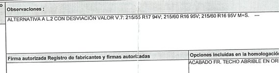

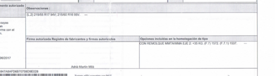

También encuentro sorprendente, lo de tu ficha técnica con llanta de 17.
El otro dia me confundi y puse que me salen dos medidas en 17, revisando esta mañana veo que son 17" y 16"

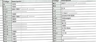

Mi ficha:
