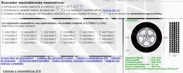

    Muy buenas, perdonar mi ignorancia pero yo no acabo de enterarme, por eso he hecho unas fotos para que veáis los neumáticos que llevo, me gustaría saber cuales le podría poner el día que los cambie, claro esta cumpliendo la itv

    puedes poner todos los que sean equivalentes a la original de 17”. Respetando el índice de carga

    Gracias pero me quedo igual, cuales son las equivalentes con la de 17"
  4. Butanex
  5. Pakomalaga
    Sin cambiar de llanta 17", todas estas:
