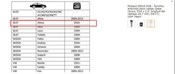

    Gracias @Bichobio, me voy a pillar unos McGard y si puede ser de cabeza negra para no desentonar. Lo que no me queda del todo claro es como saber exactamente qué tornillo es el idóneo, para las Machined 19' lo sabéis? no se si va por compatibilidades o por medidas exactas, y si, soy un poco cenutrio para estas cosas y me vo con un juego maravilloso de McGard incompatible con mis ruedas en casa si no me ayudais :roflmao:

  7. Elmur
    Elmur Forero Experto
  8. Juanmontequinto
    A Elmur le gusta esto.
  9. Elmur
    Pa matarme dos veces, jejeje.... Mira que he buscado de arriba abajo, pero no se me ha ocurrido abrir las fotos. Gracias.
  10. Juanmontequinto
    Suele pasar :p

    Yo tengo las llantas machined 19', ¿seguirán siendo compatibles esos tornillos? Alguien con estas llantas que haya montado McGard puede confirmar please?
  12. Elmur
    A Ignis, Felix600 y Javiateca les gusta esto.
  13. Javiateca
    Javiateca Forero Experto
    Gracias @Elmur me tiré a la piscina y los pedi y ayer vinieron a casa justo cuando no estaba asi que los pondré pero saber que le van bien es un alivio!!
