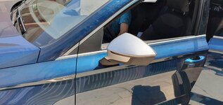

    Bueno aquí. Po go unas fotos de como quedan los intermitentes dinámicos y el cambio de carcasas. Todo gracias a la ayuda de @Isralicante todo un crack y siempre le estaré agradecido

    Hay alguien en el asiento del copiloto ( segunda foto) que tiene sueño :geek::roflmao::roflmao:

    mi madre jajaja, ni me habia dado cuenta jaja

    Woxter, esas carcasas color plata son las originales de Seat, o has pintado las que tenía?
    Yo también estoy tentado de cambiarlas desde hace tiempo...me gusta el contraste que le dan al azulito las carcasas en ese color. ;)
    A juego con los cromados del coche creo que quedaran de lujo. :inlove:

    Son las originales de seat. Cuestan 73€ la pareja, pero me las dejaron a precio de coste jeje ya que también pedí el espejo y a precio de coste jeje

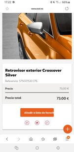

    hola @woxter05 tienes la referencia a mano de las carcasas de los espejos en gris metalizado? Estoy dandole vueltas a los intermitentes dinámicos y se los acabo pillando me gustaría cambiarle también las carcasas. Gracias de antemano!

    Buenas mirando la web de Seat te adjunto enlace.
    Yo las miré y me hecho atrás mi mujer jejeje. En el León FR las llevaba puestas en plata y le daban otro toque. Se diferenciaba que era un Fr.

    Correcto esas son. Te me has adelantado jeje
