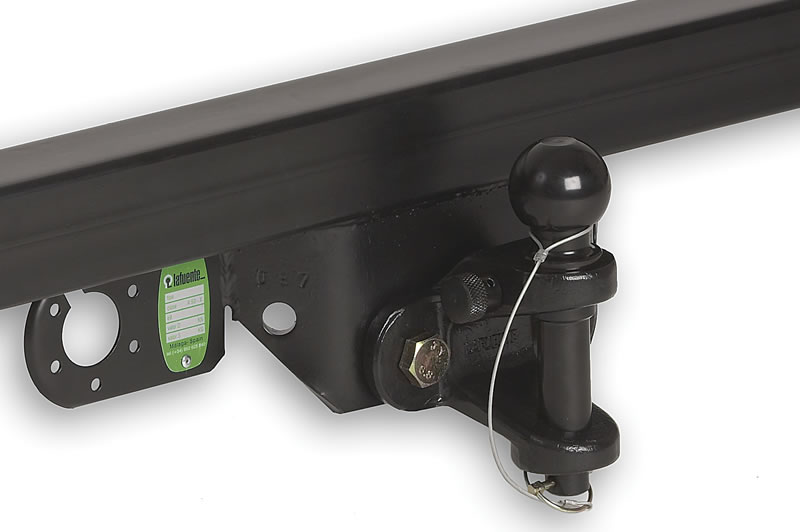

Ya no se montan los enganches tipo bola-bulón? Siempre me parecieron mucho más polivalentes...
Me recuerda al de un tractor :D
Creo que fueron pensados para usos más agrícolas, industriales, maquinaria pesada, etc...
Siempre me han parecido menos pijos que los enganches de bola :D
Pero bueno, existen para quien quiera. Bueno es
Sí, parecen más fuertes, más profesionales ;)
Más feos en definitiva :)
