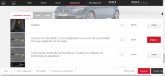

Esto no es del Ateca pero jugando con el configurador del león me he dado cuenta que en su front assist también pone que lleva el sistema de protección de peatones...
