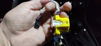

  14. TygerBeast
    Podías probar a sacar el airbag y comprobar los cables de la botonera, cada uno tiene uno independiente y los dos van unidos a la clema amarilla del airbag. Se desengancha fácil con las dos pestañas por detrás del volante, estándo girado a la derecha sacas una y luego a la izquierda la otra IMG_20201205_112058.jpg IMG_20201205_112252.jpg IMG_20201205_112714.jpg IMG_20201205_112741.jpg IMG_20201205_113214.jpg
    A yeyutus le gusta esto.

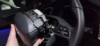

    Buenas noches compañeros, tengo el mismo problema, tenía ese pequeño ruido como alguno os paso y dejo de funcionar los botones del volante y también el pito. Decidí desmontar el volante y mirar la referencia del anillo del airbag que ahora subo unas fotos, compre el anillo que me salió por 90€ lo monte y cuál fue mi sorpresa. Que paso exactamente lo que esplica en el vídeo más un error que pone en el cuadro EPC más error start stop y error ACC. El radar de frenada si me funciona y el corrector de carrir también, pero el limitador de velocidad y control de velocidad y el radar de prosimidad no funciona. Total que estoy a la espera de poder configurar el anillo de airbag como esplicam en el vídeo y os contaré compañeros. IMG-20230628-WA0034.jpg IMG-20230628-WA0036.jpg IMG-20230628-WA0035.jpg IMG-20230628-WA0032.jpg IMG-20230628-WA0033.jpg IMG-20230628-WA0034.jpg
    A yeyutus y TygerBeast les gusta esto.

    te acabas de ahorrar frente a 620€ de la reparación en servicio oficial y lo por tí gastado 90€ un ahorro de 530€ y por lo que veo van a empezar a cascar todos uno detrás de otro como las bomba de agua....obsolescencia programada
