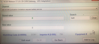

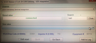

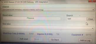

  13. grr1200
    grr1200 Forero Experto
    Palma

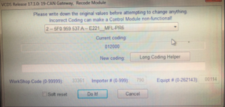

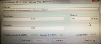

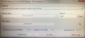

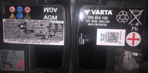

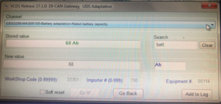

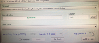

    En mi Ateca tengo instalada de fábrica una batería Varta AGM (en la configuración aparece JCB como fabricante), hasta ahora (3,5 años) sin problema alguno, ni síntomas de fatiga.
    A petición de @Robertoagp pongo la configuración que hay en el módulo 19. No tengo OBDeleven, sino VAGcom, así que subo algunas fotos de la pantalla del portátil que uso para trastear. Sólo pongo las pantallas en las que hay algún valor distinto de "not installed" o similar; hice una búsqueda en el módulo por "batt", raíz común en inglés y alemán. También subo la configuración de los 2 bytes de ese módulo.
    Batería:
    Valores de configuración
    Long coding:
    Espero que os pueda ser útil para configurar vuestras Varta AGM.
    Última edición: 22 Mar 2020
    Kalato, Polar, Bichobio y otra persona les gusta esto.
  14. Robertoagp
    Robertoagp Forero Habitual
    Bueno pues ya está clarísimo.
    Marca y número de serie da igual aunque si ponemos el suyo pues perfecto.
    Capacidad si es un dato que hay que calcar y en el tipo si es AGM se pone
    FIELTRO o fleece, según idioma.
    Gracias a todos por vuestras aportaciones.
