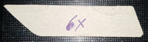

    Hola @Butanex
    Para la forma de las 6 partes, ya dibujé en una plantilla y luego la corté.
    Ahora aún necesitaría:
    El grosor de las placas de plástico? mm
    la estructura de las placas de plastico?
  10. Butanex

    20200218_194129-01.jpeg @Polar te adjunto una foto de cerca, observa la pieza superior mal pegada para ver el grosor, la pieza bien puesta coincide en su rebaje

    ahora puedo encontrar una placa de plástico que se ajusta y corta 6 partes
  14. Polar
    Corte, lime y muela después de 4 horas.
    Plástico de 2.5 mm.

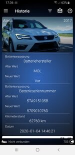

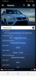

    Batteria EFB - AGM
