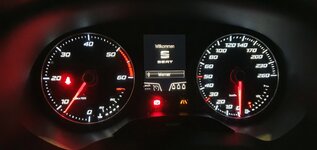

Mi Ateca ahora también me saluda con mi nombre de pila Werner. :sneaky:
También puede utilizar el botón giratorio del manillar para seleccionar conductor 2, conductor 3 o invitado.
Hoy codifiqué la personalización con OBD11 y asigné mi clave. Hasta el momento, solo el Karoq o el nuevo Ateca tenían personalización. Pero la codificación con OBD11 lo hace posible.
Los siguientes ajustes son posibles después de la codificación.
-Reconocimiento del conductor por la llave y saludo por su nombre
-Salvando la estación de radio - heavy metal en lugar de pop :inlove:
-Emparejamiento de teléfono móvil: no es el último que se registró, como solía ser
-Dirección en la navegación
-(Connect todavía es posible en Skoda Karoq)
