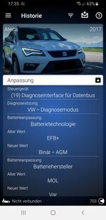

Mi batería está casi descargada cuando no se usa durante 3 días.
Batería menor

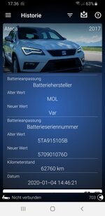

Ahora compré un nuevo VARTA y lo puse en el CTRL con OBD.
Tenía una batería EFB y ahora he instalado un AGM.
Binar? - Tengo que volver a comprobar mañana ...
Hasta donde sé, era la única opción de AGM - e OBDeleven.
Sí, eso parece, sin embargo, en mi coche, con AGM, aparece así:
Por eso pregunto.
fieltro ?
¿Su batería está configurada con AGM?
Elegí Binario AGM?
No sé si es correcto.
fieltro ?
Elegí Binario AGM?
Vaya, no quería crearte un dilema.
Lo pregunto porque al mirar la configuración de mi coche, que lleva AGM de serie, aparece en tecnología como Fieltro.
Después, investigando por internet leí que las baterías AGM llevan en el interior un fieltro absorbente (en realidad es fibra de vidrio microporosa) en donde acumula el electrolito. Por eso me parecía lógico que estuviera codificada como Fieltro.
Lo que no sé es qué significa BINARIO-AGM y por eso te preguntaba, por si lo tenías claro.
En todo caso, sí te funciona bien supongo que no será demasiado importante.
Yo, cuando la cambie, lo dejaré como está (fieltro) cambiando la capacidad y el número de serie. También le voy a poner la Varta que has comprado tú. Pero de momento mi batería está bien (SOC 76%) con 90.000km y 2,6 años.
