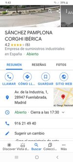

    Hola a todos: Ya no recuerdo el tema del seguro de neumáticos que me dieron en Seat, pero creo recordar que sí te pagan por vandalismo. Si por lo que estoy leyendo, dicen que cuando pasa de unos meses ó de x kms, el seguro no lo cubre, la solución es muy clara. Lo preparas bien en la calle, donde sea fácil de coger por una grúa, rajas las dos ruedas y lo llevas a la Seat. Si tienes lo de vandalismo, no andaréis discutiendo si esto es desgaste normal, ó entra en márgenes ni demás tonterías. Es sólo una idea.
    Sobre el tema de desgaste tan brutal de neumáticos traseros en el 4drive, y en general de otros neumáticos, mi consejo es no llevarlo nunca a servicio oficial, hacen un poco de todo y casi nada bien, excepto cambiar aceites, filtros, etc. Hay que ir a un especialista, que sólo haga eso, al igual que si te fallan los frenos con cosas raras, el climatizador, etc.
    Ya expliqué en otro hilo, que yo antes iba a un taller especialista en neumáticos y alineaciones, nada más. Y como tengo una edad, también he visto alinear coches con cuerdas, cubos y metros, y quedaban bien, pero eran menos tecnológicos.
    Tuve un problema en otro coche, no el Ateca, hará unos 3 años y el hombre del taller donde iba se había jubilado. Mi hijo cometió el error de en una revisión en taller oficial, hacer que se lo alinearan, y quedó peor.
    Entonces se me ocurrió una cosa, ir a la fuente. Como por mi trabajo conozco muchísimas empresas, se que hay una que se llama Corghi ibérica, que no atiende al público pero vende y mantiene unas magnificas máquinas para todos los problemas de alineación que puede dar un vehículo, a profesionales del sector. Les llamé, les dije que era de Barcelona y que quería un buen taller que tuviera sus máquinas. Al par de días me llamó el comercial de mi zona y me recomendó un taller donde él llevaba sus coches, que le habían comprado una máquina recientemente muy moderna y que la usaba y bien, ( que no todo el mundo sabe) el hijo del dueño. Les llamé, quedé para un sábado y les expliqué el desgaste anormal de un neumático y que el coche se iba a la derecha y el volante en recto, se había descentrado. Salimos a probarlo unos minutos y volvimos al taller. Me pidió la documentación del coche, lo subió en la máquina e introdujo los datos exactos del coche. Todo por láser, mucho cuidado en no rayar ninguna llanta con las garras, eso también es importante, y en poco tiempo me dijo que tenía el coche y lo arregló. Centró el volante perfecto, el coche lo sueltas y sigue recto y al cambiar ruedas las gasta perfectamente igual, no llegó a 50 euros, es que estuvo unos 40 minutos en total. Así que nos tiene como clientes y le hemos enviado un montón, es una cosa que puede hacer cualquiera, pongo la empresa y llamáis, supongo que venden a talleres en toda España. Y quiero decir otra cosa, en éste caso fue fácil pero a veces no es alinear y mirar cotas y convergencia.
    A veces el coche tiene un grave defecto, como que los trenes no están bien alineados entre sí ( paralelos al 100%) y en referencia al coche, y con una buena máquina te lo ven, luego vas a la Seat a reclamar . Incluso sé de algún coche, muy pocos, que de nuevos y sin tener ningún accidente, tienen una pequeña diferencia entre un lado y otro, lo cual es un problema gravísimo. Así que si puedo aconsejar algo, sería llevarlo a un buen profesional para saber cual es el problema y él me lo puede solucionar, ó es tan grave que ha de ir a taller. Pero las ruedas del eje trasero no pueden durar 16k kms, por mucho 4drive que sea, el uso de la tracción en ese eje es mínimo comparado con el delantero en un uso normal.
    Saludos y mucha suerte.
