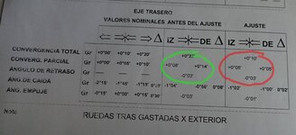

  12. Kalato
    En esta es la de el taller de confianza, en verde esta marcado el valor antes del ajuste que prácticamente es idéntico que el de la máquina de seat y en rojo a como las dejamos, y la solución a que no las gaste por fuera.
    Claro esta que hasta que no se hagan varios kilómetros no se verá si ese es el mejor ajuste que puede tener pero de momento llevo hechos 6000 km con ese ajuste y no noto mas desgate de un lado que de otro cuando en el anterior en 4000km se podía apreciar que se gastaba mas por fuera
    la máquina es una herramienta para guiarte, pero no quiere decir que así este bien, lo que te lo dice es la rueda. Hay casos en bmw que hay que sacarles de las cotas de la marca para que pisen bien, pero seat y demás marcas se basan en datos de máquinas y si sale en verde, aunque la rueda se la vea mal para ellos el coche pisa bien porque así lo dice seat
