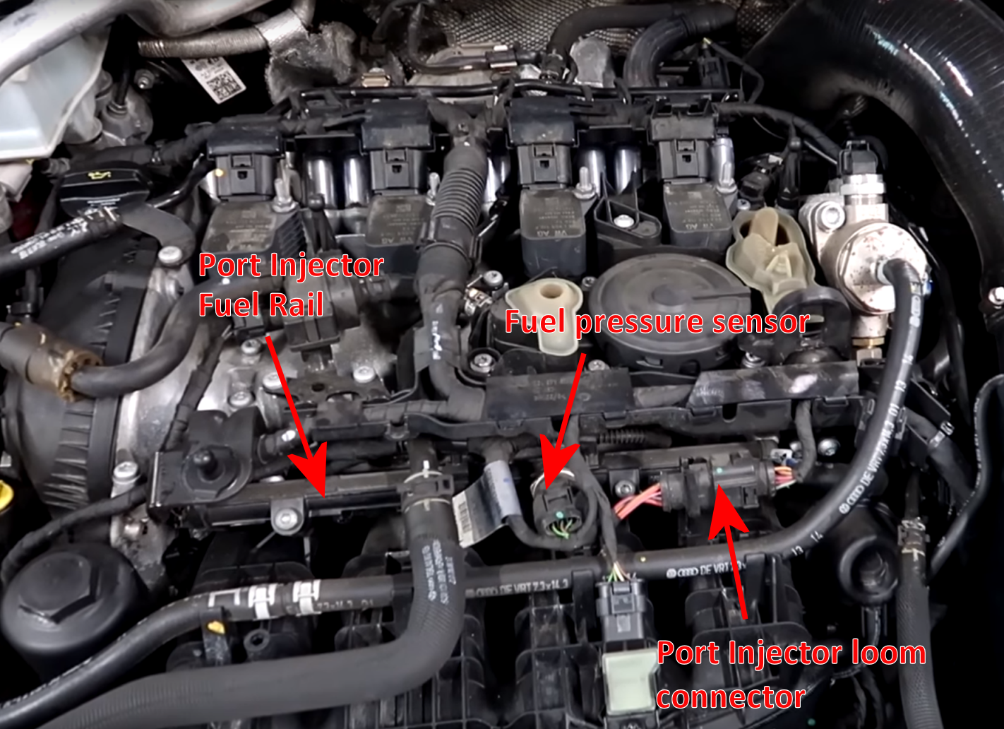

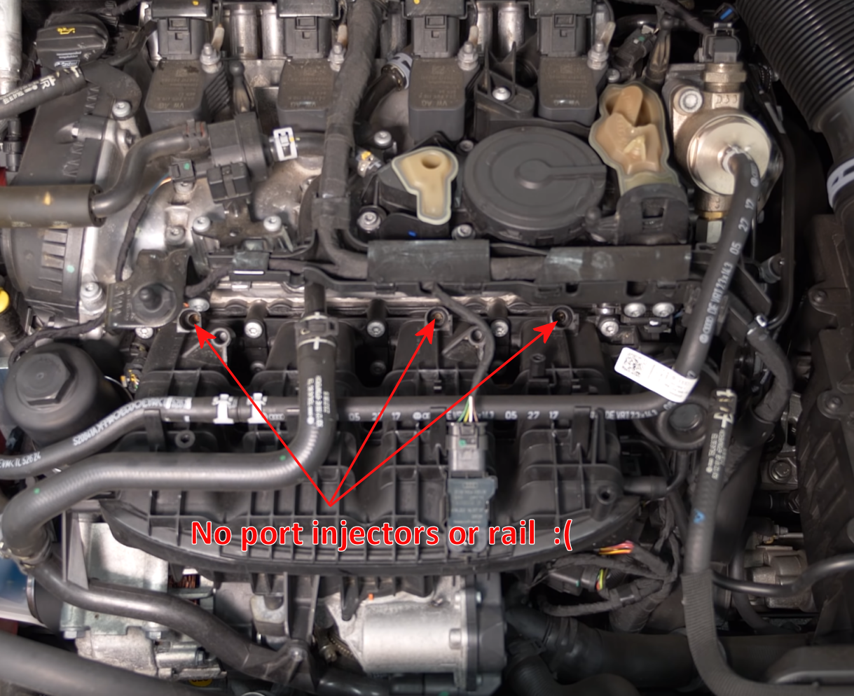

Se sabe fácil, quitar la tapa motor y si está el puerto MPI
Tiene doble inyección
No tiene doble inyección

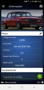

Se ven fácilmente los racks de inyección indirecta y directa. Me lo enseñó @JoseMi que sabe de mecánica. También se sabe por las características del motor que pone al conectar OBDELEVEN, el mío indica MPI+FSI, inyección multipunto (indirecta) + FSI (directa).

Se puede comprobar fácilmente conectando el OBDELEVEN.
El mío lleva las dos inyecciones.
Para ver los inyectores hay que quitar la tapa de plástico.

Si, es diferente motor, es el 190cv. Pero pongo el pantallazo para que veáis que pone MPI+FSI.
En los vuestros pondrá lo que lleven montado, aunque sea otra referencia del motor.
En el 1.4 TSI 150CV que tenía, sólo ponía FSI.
