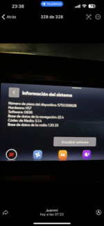

Quería preguntaros si alguno ha tenido problemas con el carplay... Cuando utilizo el Waze o cualquier otro navegador dentro del carplay, al rato me acaba saliendo la pantalla con tonos rosas y como pixelada (adjunto imagenes).
Lo he comentado en el concesionario y en un primer momento me dijeron que era cosa del waze solamente y cuando les he dicho que ocurre con todos los navegadores, me dicen que debe ser de carplay, pero lavándose las manos...
Os ha ocurrido a vosotros también? sabéis si hay forma de actualizar el navegador o el carplay para ver si eso soluciona el fallo?

Si te lo hace también en otras App llévalo al concesionario y le dices que te vuelvan a cargar el software a mi me paso al mes de tenerlo en diciembre del 21 y me lo volvieron a instalar se soluciono todo y al actualizar al iOS 16 lo único que me falla es waze y a veces Google Maps y l resto va de lujo

Con el iPhone de mi mujer también nos pasa a nosotros, con mi Android no pasa. Y juraría que al principio del todo no nos pasaba con ninguno, que es desde hace poco...
Hola buenas
Estoy en grupo de Telegram de cupra ateca y uno de los compañeros q también le ocurre lo mismo con waze y google maps le han actualizado la pantalla y lleva la versión 0836.
Yo tengo la 0809 q creía q era la ultima.Dice q con esta actualización se arreglado el fallo.
A mi también me falla y llamaré al concesionario para q me la hagan

Yo estoy igual en la 0809 pero como pasamos a la nueva ? Se actualiza solo o a través del taller ? Es curioso porque la versión del navegador llevo la 22.8 sin embargo el la 22.4

Según él hay q llevarlo al taller para actualizar,por se lo han hecho en el taller no le ha saltado iba ota

Actualizo info, hoy he pasado por el concesionario para comentarles que actualizando el software se soluciona el problema del fallo de la pantalla rosa con Waze y mapas, etc... Lo primero que me han dicho es que no sabían nada.
Como el concesionario donde yo he comprado el coche, aún no tiene taller (porque está en obras) me van a llamar de otro para llevar el coche a actualizar. Espero que eso no me suponga un cargo económico. Con un mes que tiene el coche no debería...
