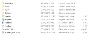

5. Vamos al meollo de la cuestión: pasar toda esta información al sistema de archivos que entiende nuestro navegador; pues bien, lo he hecho con una aplicación de origen alemán basada en sqlite y que es muy fácil de manejar, os dejo el archivo comprimido y no hay que instalar nada, sólo extraer. Cuando extraeis los archivos os tendrá que salir esto:

8. A continuación abris el archivo Mappe1; al abrirlo, os vais a la pestaña Language y lo ponéis en inglés (o lo dejáis en aleman si alguno se maneja, yo no :roflmao:). Dais al boton Import Files y en la columna A os aparecerán todos los archivos .csv que hay en la carpeta input; a continuación, en la columna B, ponéis el nombre de cada categoría (el que os dé la gana, eso sí, los espacios ponedlos como _). En la columna D copiais el mismo contenido de la columna B. En la columna E ponéis los nombres de los iconos de imagenes que tenéis para cada categoría; y en la columna F indicáis si queréis advertencia o no de la categoría para que os suene al acercaros (ojo, esto si que he leído que a lo mejor no funciona del todo).
9. Una vez ejecutado todo lo anterior, dais al botón Create VW POI, y en función del tamaño de los datos... esperamos un poquito (en mi caso con 17.000 ha sido como 20 segundos)... y te sale un mensaje que se han creado xxxxxxx POIS, los que tengáis en los distintos archivos .csv.

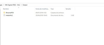

10. Por último, os vais a la carpeta output y ahí está el resultado:

6. Borrais el contenido de las carpetas input y output
7. En la carpeta input pegáis la información de los POIS que queráis agregar; en mi caso, todos los de la primera imagen.
11. El siguiente paso que es cargarlo en el navegador ya sabéis como se hace por los compañeros :D
