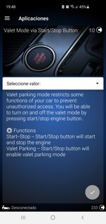

Y esta aplicación sabéis en que consiste? He traducido lo que pone pero no me aclaro.
Traducción con translate:
El modo de estacionamiento con valet restringe algunas funciones de su automóvil para evitar el acceso no autorizado. Podrá encender y apagar el modo valet presionando el botón de arranque / parada del motor.
Funciones Start-Stop - El botón Start / Stop arrancará y detendrá el motor.
Servicio de estacionamiento - El botón Start / Stop habilitará el modo de estacionamiento con servicio de valet.
Hola,
Valet es aparcacoches. Algunas marcas tienen un modo Valet en el que, por ejemplo, se reduce potencia, velocidad máxima, se bloquean guantera y maletero, etc.
