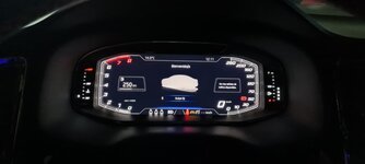

Hola,
he vuelto a probar este mod en mi MY20 y haciendolo como has dicho, eligiendo un perfil de los que trae y luego haciendo el asistente puedes cambiar el nombre del perfil al que quieras, todo funciona correctamente.
La única pega es que le falta el icono o las letras al boton que sale en "Estado del vehiculo" y la verdad que queda feo, pero como digo totalmente funcional. A mi lo que también me sale es el icono en la pantalla del asistente.
También me saluda cuando enciendes el coche.
Hola,
Ver el archivo adjunto 56407 Ver el archivo adjunto 56408Ver el archivo adjunto 56409
Yo lo que no he conseguido es que cuando me saluda salga el ateca. Me sale la silueta de un coche en blanco que no es el ateca.
20210314_121111.jpg ¿Has metido algo distinto al hacer la mod @Anto2 ?
