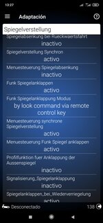

Alguno que lo tenga y le funcione, podría mandarme un pantallazo de todas las opciones que le aparecen dentro de Spiegelverstellung... para ver qué tiene activo y qué no, y comparar a ver si es que tiene alguna otra opción más que mi MY20.

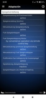

Ahí lo tienes
efectivamente solo funcionan en My117 y My18 una lástima que no se pueda avanzar más
Eso es en el modulo 9? Si queréis lo pruebo yo en MY19 a ver si va...
Lo que no entiendo es como el compañero @JaLbErT2189 lo tiene diferente al tuyo según el pdf solo se modifican dos cosas no??
Puede que al ser modelos distintos lleven opciones distintas, pero la clave se supone que está en la opción Signalisierung_Spiegelanklappung que debe estar Inactivo para que se desplieguen al arrancar.

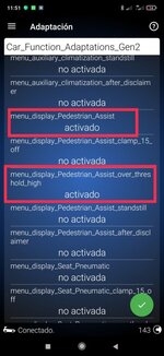

Hoy toqueteando cosas he activado el menú del asistente de Protección de Peatones, que no se mostraba en el Infotainment, en Asistencia al Conductor.
Módulo 5F
Adaptación
Activar estás dos opciones y reiniciar Infotainment

1- Modulo 5F
2- Adaptación
3-ENG122227-ENG125815 car function adaptación menu display pedestrian assist
4-Cambiar a active
5-Guardar salir
6-reiniciar infotaiment

Lamentablemente no me deja modificar nada de los ajustes, en marcha salta el mensaje de velocidad demasiado alta para hacer cambio (mentira iba a 40) y en parado marca función no disponible, me falta activar algún byte de otro modulo.

Se activan las correspondientes opciones en ajustes pero no funcionan.

No hay que hacer nada, era simple curiosidad.
En realidad no permite modificar nada, al tocar cualquier opción en la pantalla, indica que la función no está disponible.
Supongo que va anclado a las opciones del Front Assist, que es el que manda en este sensor, asi que es meramente informativo ver el estado en el que está.
