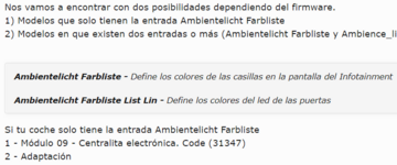

Sería interesante que añadierais a la explicación de los colores lo siguiente que ya comenté hace un tiempo, para que la gente comprenda lo que hace cada lista
Diferencia de las dos listas que hay que editar en el módulo 09:
Ambientelicht Farbliste - Define los colores de las casillas en la pantalla del Infotainment
Ambientelicht Farbliste List Lin - Define los colores del led de las puertas
Son completamente independientes, pero es evidente que debemos poner lo mismo para saber que color es realmente en la pantalla.
Agradezco el inciso, @TygerBeast y espero que la aclaración/explicación en el post sea de tu agrado, ya que la sugieres (ver adjunto).
