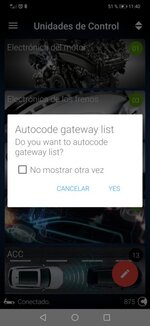

    No hay manera de que se conecte para hacer la prueba con el módulo 5f,no sale y una vez que ha salido no se conecta. Lo quito y lo intento otra vez y me sale esto. Screenshot_20191111_114016_com.voltasit.obdeleven.jpg
    Que no me había salido nunca. En fin no he podido probar lo he dejado por imposible. Puede ser que tenga la función y este capado como el reconocimiento de señales.
