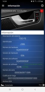

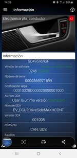

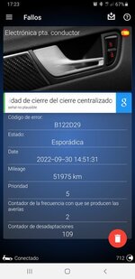

Buenas noches,
Os comento, he pasado el Obd Eleven y ma ha saltado un error de electrónica puerta conductor, es una alerta esporádica y no me preocupa, el comentario, que por más que busco no lo encuentro es, al entrar en el modulo de electrónica puerta conductor, me dice que hay una actualización, le doy a actualizar o la liare?.
Screenshot_20221003-172347_OBDeleven.jpg Screenshot_20220930-143427_OBDeleven.jpg Screenshot_20220930-143345_OBDeleven.jpg
Buenas noches,
El otro dia pase Obd Eleven y me salto un error de electrónica de la puerta conductor.
El error es esporádico y no me preocupa mucho, pero al entrar en el modulo, vi que me decía que había una actualización, se puede actualizar, o se puede liar?
Gracias.

Buenas noches,
Gracias.
Te puede salir el error por estar haciendo el escaneo con la puerta abierta o la ventanilla bajada, no le hagas mucho caso si todo va correcto. Te dice que hay una actualización, pero eso lo puede actualizar taller, obd solo es informativo, no recibe actualizaciones de software del vehículo.
Buenas noches,
Gracias.
A mi esa me saltaba en la del pasajero si estaba varios días sin coger el coche. Creo que porque apaga el cierre para ahorrar energía, ya que tampoco me dejaba abrir desde fuera con el Kessy, puerta como apagada. Ahora que cojo el coche todos los días de nuevo ya no ha aparecido más.
Sin embargo la del conductor nunca ha dado ese aviso, siempre está activa esa cerradura por defecto.
Siendo esporádica, borra el error y dentro de un tiempo se verá si aparece de nuevo.
Quizás ha saltado mientras manipulabas algo mucho rato, como comenta @Alpinne01, si ha entrado el coche en ahorro de energía.
Gracias compañeros.
La verdad es que me salto este verano, la borre y el otro dia al hacer el escaneo me salto otra vez, lo curioso es que lo hice en marcha con puerta cerrada, coche en marcha en caravana.
Gracias de nuevo
