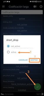

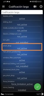

hola, estaba buscando la codificación de que se bajan solos los cristales de las puertas delanteras al abrir las puestas 1 cm se se suben al cerrar y lo encontré para Karoq. lo he probado en mi Ateca MY18 y ha salido satisfactoria la mod.
Os comparto para que se pueda añadir a la lista de mods verificadas y si alguien la puede hacer como aplicación para obdeleven.
enlace: Codificaciones OBDeleven [Procesos Verificados] SIN COMENTARIOS
CIERRE CONFORT DE LAS PUERTAS DELANTERAS (BAJAR LA VENTANA 1CM AL ABRIR LA PUERTA)
Este Mod sirve para aquellos vehículos que por presión les cuesta cerrar las puertas.
Al abrir la puerta el vidrio de la ventana baja 1cm y después de cerrar vuelve a subir a su posición.
Puerta del Conductor
1 - Unidad de Control 42 Electrónica de la puerta del conductor
2 - Codificación larga (modo texto)
3 – En “Short_drop” cambiar not_active por active
Puerta del Pasajero
1 - Unidad de Control 52 Electrónica de la puerta del acompañante
