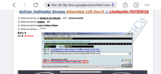

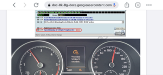

Éste icono central es el que me aparece cada vez que rebaso 120....Ver el archivo adjunto 49850
Te ha indicado @Handyman unos pots mas arriba lo que tienes quitar para que no te salga esa limitación y es eso, no tiene que ver que hallas o no hecho tu nada, las mod con creditos es lo que tienen.
Las mayoria de las mods por creditos estan hechas en base a a modelos my17 que no llevan el mismo hardware ni software que los mas modernos, suelen ser los mismos Pasos, pero de un año a otro puden haber cambiado la ubicación del parametro o los menus de centralita, entonces esa mod de creditos te hara la Mod pensada para un my17 y a nada que cambie algo de lo que te comento, no la hara bien y te dara estos dolores de cabeza
Revisa lo que te han indicado y solucionaras tu problema
Te ha indicado @Handyman unos pos mas arriba lo tiene quitar para que no te salga esa limitación y es eso, no tine ue ver q hallas o no hecho tu nada, las mod con creditos es lo que tienen.
Las mayoria de las mod por creditos estan hechas en basea a modelos my17 que no llevan el mismo hardware ni software q los mas modernos, suelen ser los mismos. Pasos pero de un año a otro puden haver cambia la ubicación del parametro los menus de centralita, entonces esa mod de creditos te ara la. Mod pensada para un my17 y a nada que cambie algo de lo que te comento no la hara bien y te dara estos dolores de cabeza
