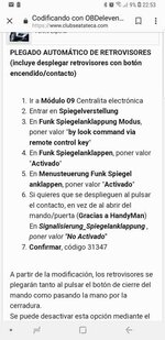

Yo tengo esta puestaVer el archivo adjunto 36332
Si. Al darle al botón de encendido los espejos se abren. Y las luces depende de cómo las tengas programadas.Tienes el pliege por contacto no? Y Se te encienden las luces estando plegados?
Yo las tengo activadas al abrir y cerrar con 10 segunsos
Pues me pillas no me e fijadoNono, digo las luces de bienvenida, la que va en los espejos
Si puedes fijarte la prox vez y me lo confirmas porfi![]()
OkSi puedes fijarte la prox vez y me lo confirmas porfi![]()
A mí esta no me va. Acabo de hacer lo que leí en otro foro. Dejarlo todo de origen y cambiarle solamente el penúltimo parámetro a inactivo y.... NadaYo tengo esta puestaVer el archivo adjunto 36332
A ti te ha funcionado. Por que a mi no hay forma.No obstante, yo lo voy a probar de nuevo jeje
Ni a miA ti te ha funcionado. Por que a mi no hay forma.![]()
¿Hablamos del cierre de cristales por lluvia?A ti te ha funcionado. Por que a mi no hay forma.![]()
Tenías razón @RaulCM hay otro menú aparte del Limpiaparabrisas, el de Front Wiper, pero no hace nada si se cambia la opción.
El mío es de semana 19, MY18 y funciona.A mí esta no me va. Acabo de hacer lo que leí en otro foro. Dejarlo todo de origen y cambiarle solamente el penúltimo parámetro a inactivo y.... Nada![]()
Tiene toda la mala pinta ... SiEl mío es de semana 19, MY18 y funciona.
Esto tiene pinta que en my19 no va a funcionar, salvo que la opción esté en otro lugar
Rebuscando en foros he visto que quizás con los que tenemos el plegado de serie solo sea necesario activar la última opción. Ahora en un rato probaré y os digo!!
