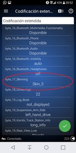

Tengo un problemilla con la mod esta... sigo las instrucciones: (¿alguien puede echarme una mano?)
  1. Ir a módulo 5F (correcto)
  2. Entrar en codificacion, modo texto (solo aparece codificación extendida)
  3. En Skinning, poner valor "Skin 3" (nada de Skinning y se acabó la mod.)
  4. Confirmar, código 20103

Codificación = Codificación extendida.
Después de hacer el mod, debes reiniciar el sistema multimedia manteniendo pulsado el botón de encender o apagando el coche.

Yo no pude hacerlo así compañero, creo que yo lo Active con el green menú que me lo dijo nuestro @Handyman . Y es el skinning 2 por lo menos en el mío.

Ve al 5F codificacion extendida modo texto, busca byte 17 skin y pon el numero 4, tendras en fondo carbono con 6 casillas de la radio Screenshot_20180619-213004.jpeg
Ve al 5F codificacion extendida modo texto, busca byte 17 skin y pon el numero 4, tendras en fondo carbono con 6 casillas de la radio Ver el archivo adjunto 30027
Arreglado sin esperar a la tarde en casa, en el mismo parking del curro, he sacado la chuleta y con el "menú ingeniero" del infotainment... voilá!! Ya tengo fondo carbono en el infotainment y con 6 cajas de radio.
Gracias @Handyman y @Kalato por vuestra ayuda.:thumbsup::thumbsup:
