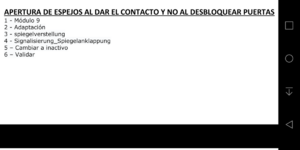

Si se quedaron desplegados, el problema es que no plegaban. Ya funciona como me venia de serie. Pliegue y apertura de los retrovisores con el mando, y para plegarlos presión continua en la manilla. Así lo dejo..
Total. He hecho un montón de mod y todas ok. Esta ya me da miedo... Solo cambie ese valor y se volvió loco el coche. Esta tarde, re-comprobaré que todo funciona con normalidad...
Lo que creo es que alguna Mod necesitan de algo que se tiene que reiniciar. El infoentretenimiento no es, ya que lo reinicie unas cuantas veces...

Salucionado: coche empanado.... Le he dejado un par de horas tranquilo, con el valor activado que era por defecto ese.
Acabo de bajar al garaje, he tirado de la manilla, he abierto el coche, automáticamente ha cerrado y ha vuelto a abrir los retrovisores, y a funcionar perfectamente como de fábrica.
Cuando está apagado un tiempo y vuelve a arrancar, es como si volviera a leer los valores correctamente...
A si que este mod al mio no le sienta nada bien. He cambiado muchas cosas y es la primera vez que me da problemas.
