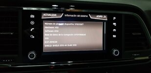

    Buenas,
    Pues he comprobado y la versión del navegador de mi nuevo Ateca es la de la foto, por lo que entiendo que aún no puedo cargar los radares... vaya mierda, no entiendo como puede ser que Seat permita esto.
  5. Polar
    @Ale45
    :rolleyes:
    tienes 1115
    actualmente es 1310:whistling:
  6. Ale45
    Ale45 Forero Activo
    Jerez de la Frontera
    Qué significa eso @Polar ? Qué quieres decir? El coche está recién sacado del horno (dadme tiempo para la presentación).

  9. Polar
    si, si, si....;)

    Vale, gracias Polar, buscaré el hilo. En cuanto a los radares nada de nada, verdad?
  11. Giro
    Giro Forero Activo
    Castellón
    Radares olvídate de momento, tienes la misma versión.
    Los mapas si que los puedes actualizar, hay un hilo que lo explica
