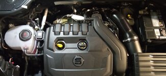

    Bueno, pues llevo toda la mañana haciendo gestiones:thumbsdown: y no hay manera de que alguien me confirme si esa tapa sirve para nuestro motor de 150cv tsi gasolina. La referencia es la que puse ayer 05E103925P/R y la lleva el cupra formentor tambien, tiene cuatro espigas con sus cazoletas. Estoy seguro de que encaja en el motor pero al no tenerla físicamente no puedo saber si con solo tres se moverá o vibrara. :mad::mad:. Seguiré indagando.
  9. Estomato
    Estomato Forero Novato
    Sevilla
    Buenas noches. Al final pude probar la tapa de un formentor en mi motor y queda perfecta. Hay un soporte que no tiene su correspondiente macho pero queda firme y no vibra. Dejo foto del resultado final por si alguno se decide a ponerla en el motor. tapa con el simbolo seat negro.jpg
