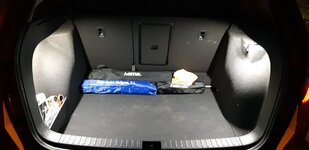

    Aquí mi primer brico! Yo le he puesto a los dos lados, se ve espectacular. Para la conexión de 12v he comprado unos terminales faston muy estrechos, lo he limado para imitar la patilla de la luz original y las he conecactado. Para pasar el cable de un lado al otro he pasado el cable de derecha a izquierda, para pasar el primer tramo hasta debajo de la bandeja he usado la gravedad y la paciencia ( ya que la guia no le daba la gana de ir donde yo queria) lo he dejado caer y he puesto la mano por debajo del tapizado. En el otro lado he usado una guia (ahí si me ha pasado). Y las luces son las mismas, enganchadas con cinta de doble cara que ya viene en el paquete. 20180418_190510.jpg

    Yo simplemente he cambiado el plafón original por otro de aliexpress led y el cambio ha sido espectacular.
    Mi sorpresa ha venido casi un mes después de haberlo instalado. En marcha me empezó a saltar la alarma de maletero abierto, a la vez que parpadeaban las luces interiores cada vez que escuchaba el fastidioso "Ping" de la alarma del maletero, con la particularidad de que al parar y cerrar el coche, las luces interiores y el cuadro se quedaban parpadeando, por lo que una noche se quedó abierto en el garaje ya uqe de lo contrario si lo hubiera dejado así, casi con seguridad me habría quedado sin batería. Lo llevé a la seat pensando que sería el sensor del porton o el cierre pero se quedaron de piedra con la avería que les comentaba por que todo estaba correcto.
    A la semana siguiente el "Ping" se volvió insoportable a la vez que las luces interiores, ya mosqueado, volví al taller y les dejé el coche para que lo probaran e hicieran las comprobaciones que tuvieran que hacer.
    Mi sorpresa vino cuando me dijeron que todo el "error" y el parpadeo de luces interiores las provocaba el plafón led chino que puse. La centralita no reconocía ese plafón y por eso me saltaba "la discoteca" en marcha.
    Mi segunda sorpresa fué los casi 30€ que me cobraron de mano de obra del tiempo que estubieron con las comprobaciones, alegando que al ser una pieza no original instalada por mi cuenta, la garantía no cubría mi "averia".
    En fín, mi gozo en un pozo y he vuelto a la mierda de luz del plafón original.

    El plafón original del maletero del coche tiene un diodo. Por fuera parece igual que los de los pies o el de la guantera, pero por dentro tiene esa diferencia. Si se cambia por otro que no tenga ese diodo empieza a dar ese fallo.
    Este problema ya se explicó en algún lugar del foro. No recuerdo si en este hilo u otro.
    Si se quiere mejorar la luz del maletero, aconsejo sustituirle la bombilla por una led. Es más barato, consigues el mismo resultado y mantienes el plafón original, con lo que evitas la señal de maletero abierto y el efecto discoteca de las luces interiores del habitáculo.
