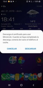

    El s9 con 9.0 no consigo hacer funcionar el mirrorlink. ¿Alguna solución?

  14. jos
    jos Forero Activo
    Lo he intentado con tres diferentes, me pide instalar un certificado, y a mitad de descarga da error.
  15. Juanmontequinto
    La primera vez que oigo que pide instalar un certificado, ¿ no sera que cuando conectas el tlf al coche lo que te pide es instalar la app de Carmode?
  16. jos
    jos Forero Activo
    Ese es, da error y de reinicia la pantalla del coche Screenshot_20190421-184152_CPL.jpeg
  17. Juanmontequinto
    Vaya cosa rara, de otros modelos de tefl no puedo hablar pero con samsung probe S5, S8 y S9+, con android 6, 8 y 9. En todos siempre pude ver mirrorlink sin ningún tipo de problemas de certificados, jamas me lo pidió, ni conozco a nadie que le haya pasado. Y mas raro lo que dices que se te reinicia el infotainment.
    Es como si el coche o el teléfono no soportara mirrorlink. La única idea que se me ocurre es que le pidas a alguien que conozcas un telf con mirrorlink para poder descartar de donde es el problema.
    Una cosa... ¿ Te conecta bien por Android auto? :cautious:
  18. jos
    jos Forero Activo
    Tengo un lg g4 con mirrorlink, que funciona sin problemas
    En XDA hay un post con el mismo problema, pero no se da ninguna solución.
    Mirrorlink 1.1 - Error - Can't download certificate - Android 9 pie with Samsung S9+
  19. Juanmontequinto
    No había visto ese hilo. Por lo que comenta uno dice que le vino después de que le actualizaran el firmware en el coche. No quiero ni pensar que tenga razón.
    Pues ya lo siento que estés en la misma situación. Si das con la solución te agradecería que me lo comentes, el tlf que tengo ahora es un S9+ y si paso por el concesionario puedo que este como tu.
    A jos le gusta esto.
