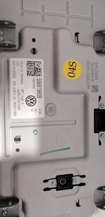

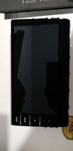

    D.C.D Forero Activo
    Pontevedra
    Yo tengo una discovery pro 9.2 de un tiguan a ver si hay suerte y se adapta al hueco del ateca sino la vendere y listo saludos.:sneaky:

  10. D.C.D
    D.C.D Forero Activo
    Pontevedra
    :cry::cry::cry: buenas compis pantalla probada y no sirve para nuestros atecas si en volkswagen la conecté enciende la radio etc pero no se ve nada en cambio en un tiguan va perfecta algun bloqueo traera para Seat lo dicho si alguien tiene un tiguan,golf podemos llegar a un acuerdo;) saludos.
