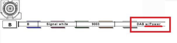

    La mayor intriga que tengo es esto:
    DAB para mi es el Digital Audio broadcast, cosa que yo no tengo sin embargo esta enchufado alli.
    Pero el w/Power que es? Puede que sea una toma de corriente para amplificar la señal gsm?
    Algún antenista por el foro?
    A grr1200 le gusta esto.
  9. grr1200
    grr1200 Forero Experto
    Palma
    Exacto, w/power quiere decir que a través del cable/conector viene alimentación para la electrónica de la base de antena.
  10. Clarck_
    Clarck_ Forero Experto
    Pues eso pensaba pero creo que no es así.
    Buscando he encontrado esto y parece ser que se refiere a la señal y no a alimentacion en Voltios como pensaba.
    Potencia isotrópica radiada efectiva
    El poder (transmitido) irradiado se valora en o el dBm o miden a W. Power que sale una antena como Effective Isotropic Radiated Power (EIRP).
    Fuente: Valores de Potencia de RF
    La pregunta que me surge es tenemos Dab y solo hace falta activarlo o se necesitan mas componentes? Madre mia....
