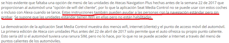

  9. JoseFranco98
    JoseFranco98 Forero Experto
    No me acordaba, no puedo testear este tarde, ya que mi móvil ha tenido un accidente y se lo ha llevado el seguro para repararlo xD Así que estoy con un móvil de los años 90 y no podria pobrar esto hasta la semana que viene.
    Si alguien puede probar, seria meterse en la codificación 5F "Interfaz unidad infotainment" y probar si sale la opción WiFi_Client_HMI que si sale debería de estar en apagado, pues eso lo tenemos que cambiar a encendido, aplicamos cambios y reiniciamos el infotainment presionando el botón de encendido 10 segundos hasta que se apague, y en teoría ya tendríamos la opción WLAN.
    AVISO: Por hacer esta modificación no pasa nada, en caso de que no funcione o se altere alguna otra configuración, se desactiva y yasta.

  11. JoseFranco98
    ¿Que modelo tienes?
    En teoria en el foro ingles dicen que a partir de los MY18 se puede activar esta opción
