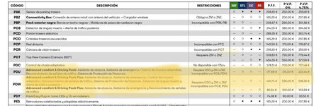

    El excellence go 2020, pone que lleva:
    Asistente de atascos, asistente de emergencia, control crucero adaptativo, reconocimiento de señales de trafico, sistema de protección de peatones, detector de angulo muerto

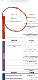

    En el fr go 2020: pone que lleva:
    Asistente de atascos, asistente de emergencia y reconocimiento de señales.
    Sabeis si el fr go no lleva entonces los demás asistentes del excellence?

    Estás hablando del extra “Advanced Comfort & Driving Pack Plus”. Es un extra independiente del “GO”.
    La diferencia está en que el FR ya lleva de serie el “Control de Crucero Adaptativo con sistema de protección de peatones” y el “Detector de ángulo de muerto”. Por eso, además, el extra es más barato en el FR.
