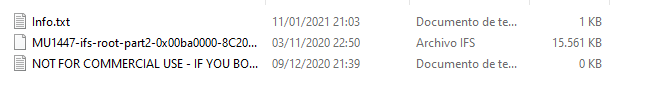

Gracias por tu contestación. El mio lleva navegación por disco duro, no por tarjeta. Referente al parche debe de ser diferente según la versión, te dejo una imagen de lo que yo he descargado y que se corresponde con la versión actualizada del infotainment, donde paree que hay un único fichero que se pueda ejecutar.
