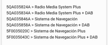

    en tu imagen sale tapado el
    número de pieza del Dispositivo: pones un borrón el mío empieza así de guapo 5F0035....
    Y ya le hice una actualización de mapas y tragó con ella pese a lo que pone esta página
    que no sirve para actualizar las piezas 5F0 ni 6P0 y como te digo el mío empieza por 5F0 Y PONE NO DEBERAN SER JUSTO ESOS, por casualidad el tuyo también pone esos en el comienzo, los tres primeros
    Por cierto mis mapas iniciales fueron los 153 y al actualizar pasaron a ser los 157

    Si los mapas siguiendo las instrucciones de SEAT SEAT_High NO los debo actualizar de este método.
    Alguien me puede decir cual es el otro método para actualizar, yo creo que no hay otro método pero puedo estar equivocado.
    Los que tenéis el Navegador Plus, habéis comprobado las tres primeras letras para ver si os ocurre lo mismo.
    y lo cojonudo es que a base de ponerlo y ponerlo hasta que lo leyó, conseguí actualizar de la versión de mapas 153 a la 157. Pero ahora ya dudo si volver actualizarlo

    Deciros que los que tapais lo de numero de pieza de dispositivo, es solo la referencia del tipo de infotaiment que es, que no es un numero de serie ni nada que te vallan a quitar.
    Os perdiria alos que habéis subido ya las fotos que lo pusierais por que con esa referencia se sabe que tipo es y podremos comparar mejor. _20171003_094644.JPG tambien os pongo una foto del que llevo yo, que es sistema de navegacion el 846A deun my17 de junio DSC_0436.JPG
    Con eso podremos sacar mejores conclusiones e informacion sobre versiones de hw y sw
    Tambien os digo que ami me le van a cambiar por el tema del volumen bajo en las emisoras de radio ya pondre otra foto de q hw y sw trae el nuevo que pongan
