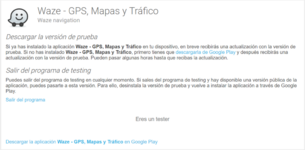

    Eso es que no estas en la beta de waze para android auto, entraste en el link y le distes a convertirte en tester?[​IMG]

    Una vez que aceptas lo que te dije ayer dandole al botón de convertirte en tester, te tiene que salir esta ventana y ahi te viene el enlace para desacargarla desde la playstore.
    Te dejo el enlace para que compruebes si te sale eso o es que no estas todavia activado en la beta Sign in - Google Accounts

  18. Maximo
    Maximo Forero Experto
    y ahora esto:
    Descargar la versión de prueba
    Si ya has instalado la aplicación Google en tu dispositivo, en breve recibirás una actualización con la versión de prueba. Si no has instalado Google, primero tienes que descargarla de Google Play y después recibirás una actualización con la versión de prueba. Pueden pasar algunas horas hasta que recibas la actualización.
    Salir del programa de testing
    Puedes salir del programa de testing en cualquier momento. Si sales del programa de testing y hay disponible una versión pública de la aplicación, puedes pasarte a esta versión. Para ello, desinstala la versión de prueba y vuelve a instalar la aplicación a través de Google Play.
    Eres un tester

    y en el dispositivo tengo la google beta instalada
  20. Maximo
    Me parece que soy un tester pero de google y no de waze:roflmao::roflmao::roflmao:
