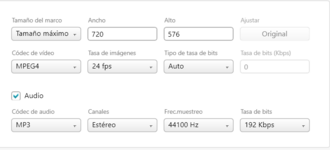

    Esto otro no tiene que ver con el movimiento, sino para leea todo.
    Lo que es importante es ajustar el tipo de video a estas características, esto con el freemake video converter, hay muchos programas para hacer lo mismo...en Avi con eso lo lee siempre, en Mp4 pasa lo mismo, la tasa de imágenes no debe superar mucho los 24 fps o ya no los reproduce
