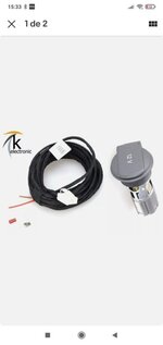

  18. orukidolli
    orukidolli Forero Activo
    E usado este kit de eBay Screenshot_2020-12-26-15-33-50-228_com.ebay.mobile.jpg

  19. lillolas
    lillolas Forero Activo
    Sagunt i La Pobla de Vallbona (València)
    Style GO
    Puedes poner el enlace, por favor? Sólo con la foto va a ser complicado encontrarlo. ;)
