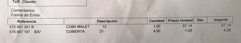

Yo ayer fui al conce a que me mirasen una pequeña marquita y de paso a pedir una bandeja protectora del maletero y pregunté por las tapitas del isofix. El chico de recambios me confirmó que ya no vienen desde los modelos fabricados en Noviembre '17 y en teoría mirando por número de bastidor de nuestro coche no le salían las piezas para pedirlas y no me aseguraba que fuesen a encajar bien. Así que el comercial se fue al taller a buscar si había algun Ateca anterior a Nov '17, y enseguida salió con una tapita, la probamos y encajó perfectamente, así que las pedí, total son 1 euro y algo cada una, ya os contaré cuando las ponga.
Tapas colocadas, encajan y quedan bien

Ya estan pedidas, costo 1,27 cada tapita y lo que dijo otro atequiano 5,08 €.

Pero los precios que decís no me coinciden.
En un principio me dijeron que costaba 1€ con algo cada una, pero cuando me llegaron se habían equivocado y me habían mandado el plástico que va alrededor del isofix, no la tapa.
Así que lo devolví y pedí de nuevo las tapas, que costaron entre 3-4€ cada una.

Alguien podria poner número de referencia de las tapas de los isofix?es para pedirlas en el concesionario.Gracias
Muchas gracias x la rápida respuesta Daniel
