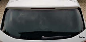

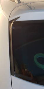

La entrega llegó hoy.
Gran diferencia Golf7 - Ateca
Mucho trabajo de adaptación - moler... medir...moler.
Después de la primera hora ... queda terminado.

Muy buen trabajo, menuda kurrada, con lo has cortado? No sé notan los cortes nada.
Gracias por los elogios,
inalámbrico con muela
Hitachi DS14DSFL

Muy buen curro tio, merece la pena el esfuerzo!
Muchas gracias máquina, te ha quedado de fábula.
@ostiazoner
Gran trabajo - muchas gracias por tu idea.
Edité la última con el hot-foehn para que estén mejor en la parte inferior del disco.
Las mías estaban pegadas hoy, ahora tienen que secarse.
Saludos Werner
@Polar como lo has pegado? Porque a mi con una lluvia fuerte se me a despegado un poco la cinta de doble cara y eso que la compre para exteriores...
