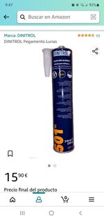

Como he puesto antes, al final no los puse con cinta, los puse con adesivo de lunas que compre en amazon
Yo he ido sobre seguro y he puesto adesivo de lunas, un bote igual sl de la silicona
Recuerdas que adhesivo compraste? Si puedes poner el enlace te lo agradecería. Mas que nada para ir sobre seguro.
