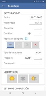

He abierto un perfil al coche en Spritmonitor, para que se puedan ir viendo los consumos del mismo, con GLP y gasolina.
Solo tengo registros desde finales de enero, de forma que aún está bastante verde, pero poco a poco irá perfilándose mejor
Consumo GLP: 8,82 l/100km - Seat, Ateca, 2.0 TSI 190CV 4Drive
Hola, a la hora de cargar los datos fíjate bien en el apartado "repostaje completo" que puede ser completo, medio, ó primero. Así te saldrá mejor la media
    29,6 KB · Visitas: 34
¡Gracias!
Siempre le pongo completo porque nunca hecho otra cosa jeje, pero es verdad, voy a marcar los dos primerosde GLP y Gasolina como primeros jaja
