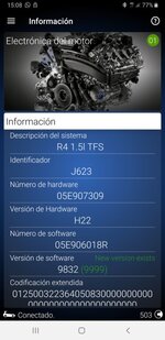

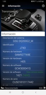

¿Tienes obd para ver qué versión de software te han dejado puesta en el módulo de transmisión? A ver si es cierto que hay actualización o solo han hecho el reset a valores por defecto.
Actualmente la mia es esta
Por si puede ayudar, aquí dejo captura de la mía:
Pues tienes versión más reciente que yo.
¿Venía así o te la han actualizado en alguna revisión?
Tendré que pedir que la pongan en la próxima revisión, aunque sea un 1.4, que imagino que se podrá, eso espero.
Lo llevé la semana pasada a la revisión gratuita de los 20 puntos y les comenté lo de la TPI de los tirones y vacíos, lo miraron y me dijeron que me la harían y así fue.
Y en que marchas tenias tu los vacios o los tirones??? Se solucionaron con la actualizacion??? Y sabes de que fecha es esa tpi???. Es que parece que a cada uno nos dicen cosas distintas.
Tirones en frío, la verdad es que no los he sufrido, sólo a veces los vacíos al entrar en 2ª en alguna rotonda, pero muy esporádicamente. Ahora con la actualización (9832) sí que lo noto más fino y la verdad que me alegro que me dijeran en el conce si quería actualizar, porque yo soy de los que siguen la máxima de que si algo va bien, no lo toques. ;)
Pues me da a mi que yo tengo la version anterior a los dos. Entiendo que la mia es la 1603, por el resultado de la diagnosis y por asociar numeros.
