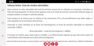

Has probado a tomar medidas con un sonometro homologado,.
Creo que el motor está en 76dB a si pasa de ese valor los podríamos cazar.

Pues no tengo un amigo que tiene un taller en cuanto vuelva de vacaciones me paso y lo hago, pero se mide con el capo abierto o desde el puesto del conductor ???
No, como se va a medir desde el puesto de conducir.
Se.mide.igual que en las ITV en la Comunidad Valenciana se pasa y lo ponen en el motor a capo abierto.
No se como lo ha homologado a cuantas rpm Seat pero en las ITV lo miden así.
En la.ficha técnica debe de ir, lo tenga que mirar bien y te lo paso.Ver el archivo adjunto 33081Screenshot_20180828-003118_Chrome.jpeg
En la.ficha técnica debe de ir, lo tenga que mirar bien y te lo paso.Ver el archivo adjunto 33081Ver el archivo adjunto 33082

La sonometria en la itv se mide con el capo abierto y encima del motor, otra cosa es lo que dicen desde el centro tecnico de seat encuestion al ruido de la bomba que desde el puesto de conduccion y capo cerrado no se percibe la sonoridad....
No estoy seguro del todo pero creo que en cataluña no se mide la sonometria en la itv.
No en todas las comunidades en Valencia si seguro, pero las homologaciones están para cumplir.
