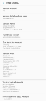

    Alguien sabria decirme porque me dice en el Google Play que mi movil no es compatible con OBDeleven ? Tengo un Galaxy S6 Edge+ (SM-G928F)
  16. Parribas
    Parribas Forero Experto
    El mismo que el mio y no tengo problemas. Tengo instalada la ultima de Enero de samsung. He visto que ya hay otra de febrero de seguridad ¿Lo tienes ruteado?
    Última edición: 5 Mar 2018
  17. pinarello
    pinarello Forero Experto
    Pues algo no va bien yo tengo para hacer las modificaciones con OBDeleven,este mismo móvil y no hay problemas en absoluto
  18. Kalato
    Pudes poner una captura? No deveria de tener problema
  19. luismo70
    luismo70 Forero Experto
    Ginebra
    Pues a no ser que lo hayan bloqueado en Suiza y esté prohibido, no lo sé...
    Cuando lo busco con mi movil no me sale
  20. luismo70
    Ginebra
    Hola, yo tengo otro problema, y no encuentro como contactar el soporte de Obdeleven.
    Pues yo no puedo instalar la aplicación porque ni me aparece en el Google Play cuando la busco, y si le doy al enlace de obdeleven.com si me sale pero me dice que es incompatible con mi teléfono, un Samsung S6 Edge+
    Help !
