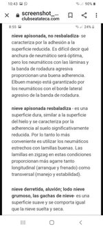

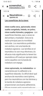

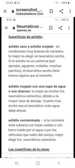

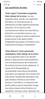

Sin tener nada que ver con las medidas citadas voy hacer una reflexión en voz alta , porque seat nos homologa en m+s una medida tan pequeña? Que no es equivalente a las que llevan los 4Drive?
@Malpaso por lo que he leído eres y has sido usuario de rueda de invierno y habrás observado que cuando se circula una mañana entera o un día entero sobre nieve está no se evacua de los pasos de rueda, se queda apelmazada entre la carrocería y la rueda llegando incluso a helarse y entorpecer el recorrido de la rueda.... Yo llevo montada la 235/50 R 18 y no he tenido nunca problemas... Aunque dicen que es mejor estrecha la ancha si es de nieve va mejor porque anda más por encima de la nieve sin llegar a romperla, si, le tira más al coche... Pero no se hunde en la nieve, pero llevan aparejado un problema que tiene que ver con lo explicado sobre la nieve acumulada en el paso de rueda.... En mi caso no es grave porque realmente andas con nieve extrema un día o dos seguidos y encima a la noche duerme en el calor del garaje, pero soy consciente de que tendría un serio problema si esa nieve no se retira de ahí en varios dias. Entiendo y aplaudo el por qué las ruedas de invierno tienen que ser estrechas y pequeñas en fríos extremos... Donde esos pasos de rueda van a estar ocupados por nieve la mayoría del tiempo...
@Butanex
Hola, pues estoy casi de acuerdo en todo. Mi coche, xcellence plus venía de origen con 225 en llanta de 18, y salió del taller, con 215 en llanta de 17, y cross climate que son m+s. Y el neumático no es equivalente al m+s de la ficha técnica, pero si a otro que también pone. Así que yo tranquilo, el problema lo tuve con el jefe de taller de la Seat donde lo compré ya que se negaba a cambiarlas, aunque así constaba en la factura y estaba pagado. Ya dije que tuve enormes problemas en la entrega de mi coche y ese fue uno de muchísimos. Como al final hablé con el gerente y le dije que , ó arreglaban las cosas, ó me iba al juzgado sin llevarme el coche, en una semana me solucionaron lo más importante, entre ellos el cambio de ruedas entero. Imagínate si voy al juzgado, con un coche matriculado a mi nombre y pagado, pero sin poner varias cosas pedidas y facturadas. En algún hilo ya expliqué la historia, no se entiende que un jefe de un taller muy grande de Barcelona, no sepa que neumático puede ó no poner.
Lo digo porqué tiene casi 3 años, así que dentro de 1, volveré a la Itv donde tuve el problema explicado anteriormente. Y seguro que se vuelven a liar, excepto que me reconozcan
A mi como bien dices, y yendo con mucha nieve durante unos 150 kms de ida y vuelta, no se me queda la nieve en los pasos de rueda de una manera que moleste. Y a veces voy a la nieve a hoteles que tienen el parking completo y lo he dejado aparcado en el exterior. Hace dos años, a - 17° en Andorra, y no se descongela ni una gota.
En lo único en que no estoy tan de acuerdo, es que los anchos van mejor por no hundirse tanto. Pues depende de la nieve, del barro ó de la arena. Hay un hilo de neumáticos all seasons, en que la semana pasada puse unos archivos donde explicaban bien las anchuras de los neumáticos.
Yo en el 3008, mismo tamaño ,peso parecido y 165 cv, llevaba las 235/45R18 y las cambié, por las 215/60R16, e iba en la mayoría de circunstancias mucho mejor. Al final es cuestión de gustos, pero los coches hace unos años están hipercalzados por dos motivos: Entran más " por los ojos" al comprarlos y tienes siempre un mayor gasto en llantas y neumáticos, lo que favorece a la industria y no al consumidor. En el fondo, también lo dices tú al final, así que estamos muy de acuerdo en caso todo.
Un saludo muy cordial.
